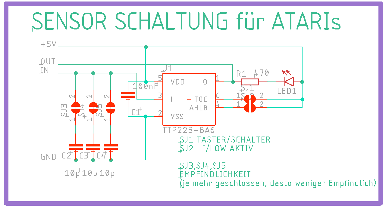

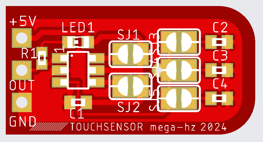

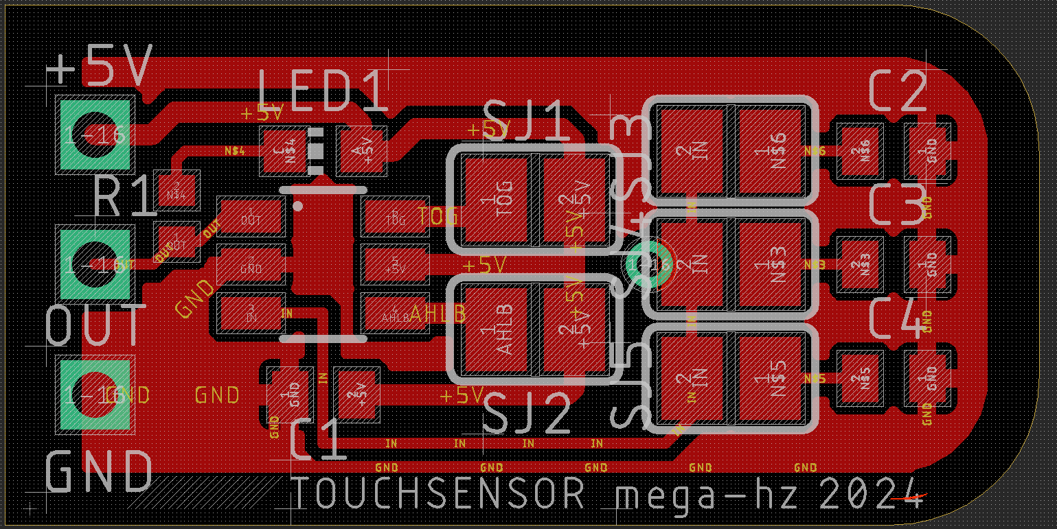

ich habe gerade ein kleines Platinenlayout für die ATARIs angefertigt. Die Platine bzw. der Touchsensor ist nun voll konfigurierbar! Man kann per Löt-Jumper auswählen, ob er als Taster oderSchalter fuktionieren soll, ob der Ausgang HI oder LO Aktiv sein soll sowie die Empfindlichkeit in 3 Stufen. (je mehr von den Jumpern geschlossen sind, desto weniger empfindlich)
Die Abmessungen sind sehr klein gehalten: 1x2cm ! Screenshot (148).png Screenshot (147).png grade bei JLCPCB 20 Stück bestellt (inkl. Bestückung, aber ohne dem IC, war nicht auf Lager, kommt aber von ALI) Screenshot (149).png

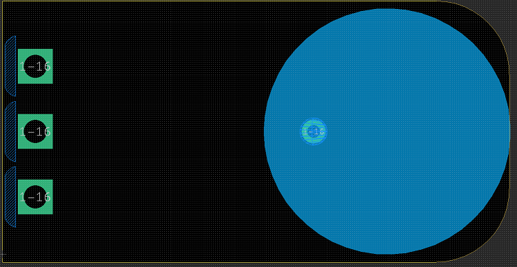

Was ich noch nicht ganz verstehe: Wo ist jetzt der Sensor? Oder ist praktisch die ganze Platine der Sensor?
auf der Unterseite: Screenshot (150).png Dort könnte man auch ein Kabel anlöten um z.B. eine der unbenutzten Aluflächen wie das Schild, oder über/unter den Consoltasten als Sensor zu nutzen. 🙂

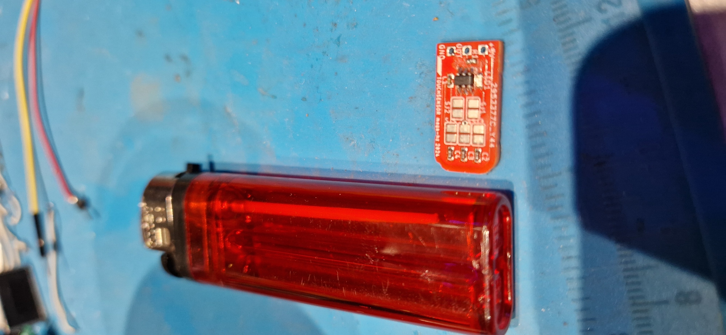

Also die Platine ist echt klein geworden, das hat man beim Layouten oft nicht so auf dem Schirm, auch wenn man mit Maßen arbeitet. Der typische optische Vergleich mit dem Feuerzeug: 20241101_214649.jpg
Das ganze funktioniert wie erwartet! Mit den Lötjumpern kann man folgende Funktionen definieren:
Output HI oder LOW aktiv Taster oder Schalter 4 verschiedene Empfindlichkeiten
3 Anschlüsse: +5V, Output, GND
Ich habe 20 Stück hier.
Die Sensorfläche muss nicht direkt benutzt werden, man kann da auch ein Kabel anlöten welches zu einer anderen Metallfläche führt (z.B. das Alu-Teil über der Reset-Taste oder unter der Help-Taste!
Eine echte supergünstige Alternative zu Schaltern im XL/XE um div. Dinge zu schalten.
